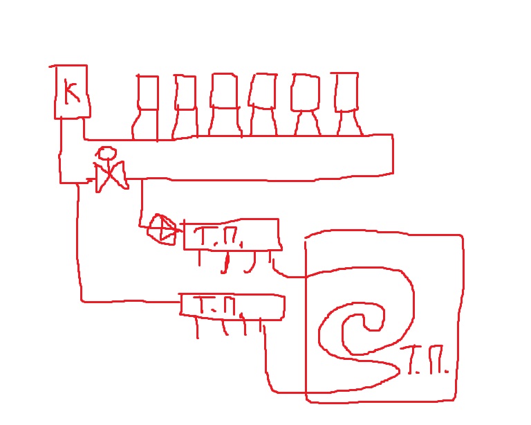

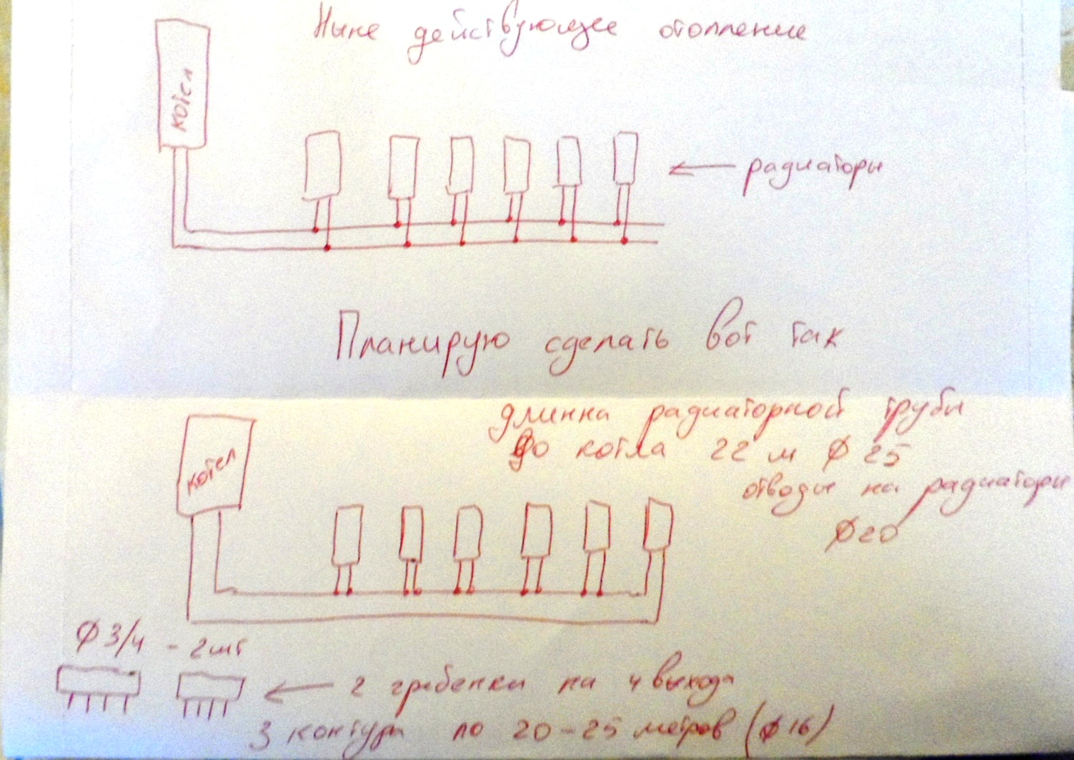

Теплый водяной пол без насоса и смесительного узла
Сообщение sabonis » 05 апр 2016, 15:06
нарисовал схему как просили.вот думаю гребенки сделать разветвлением от котла,а на обратку термосмесительный клапан.длина радиаторной трубы от котла до конечной точки 22 м.труба 25.была идея сделать элеватор на тп.вообщем подскажите как сделать проще.

Ну Вы же схему не дорисовали? Где клапан, которым Вы регулируете?
Я как могу ответить на вышепоставленные вопросы полностью. Я не понимаю что Вы регулируете.
Куда Вы подключили теплый водяной пол. Вы просто нарисовали отдельно коллектор.

Не нужно делать последний радиатор последоватльным подключением. Дайте возможность его отключать.
Ничего плохого не будет, если Вы на последний радиатор поставите байпас.

И не ленитесь нарисуйте схему как положено. Вы экономьте мое время. Мне не интересно постоянно пытаться разгадывать ребусы.
Прямо в схеме указывайте клапаны, длины и диаметры труб. А я буду корректировать.
Просто Если бы была нормальная схема я бы быстрее сориентировал бы вас по схеме и вашим ошибкам в плане гидравлике.
Есть подозрения, что нужно прикинуть Вам гидравлику. А Вы мало информации о схеме предоставили. В общем диаметр возможно будет маловат и тому подобное.
