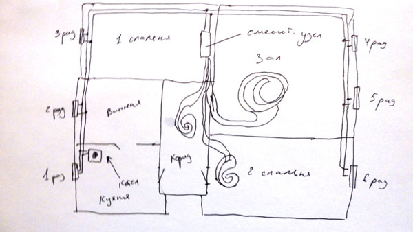

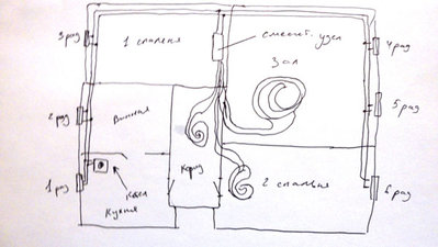

начертил сейчас схему своего отопления.показал на ней где есть возможность поставить смесительный узел с гребенками.систему могу переделать в ленинградку,а последний радиатор закольцевать.на гребенке получается 4 ветки-коридор с кухней,спальня,детская,зал.могу потосчнее посчитать общую площадь теплого пола,но думаю с учетом мебели,25-30 квадратов выйдет.вообще хотелось бы наверное разделить радиаторное и тп.тоесть летом отключил радиаторы а тп работает.квартира с деревянными перекрытиями,пол деревянный.я убрал деревнянный пол в одной комнате,выравнял лаги и уменьшил расстояние между ними до 300 мм.засыпал керамзитом ,сверху гсп.на него планирую шитый полиэтилен.с оборачиванием фольги .затем ещё слой гсп и сверху ламинат.получается 4 слоя гсп и ламинат.прокомментируйте,так как опыта построения на гсп маловато.ещё хотел спросить шайбируете ли радиаторы?как считеете диаметр шайбы?может таблица какая есть?

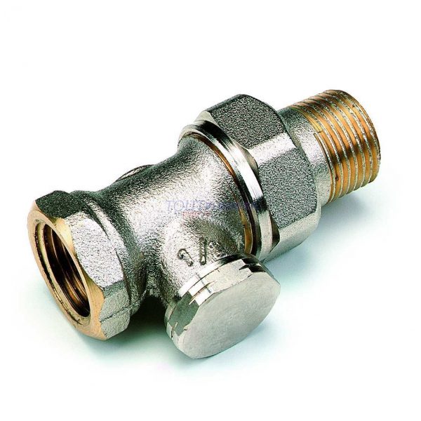

Нет! Для уменьшения расходов служит простой балансировочный клапан на обратку радиатора.
Шайбами будет сложно и долго подбирать.

Сообщение Инженер » 03 фев 2016, 13:21
Соглашусь, что лучше ленинградка(однотрубка). После последнего радиатора пустить остывший теплоноситель в теплый водяной пол. после теплого пола в котел. Вы одной пулей сразу двух зайцев убьете. Нужно учесть байпасы для поддержания расходов, если теплый водяной пол будет перекрываться.

Сообщение Инженер » 07 фев 2016, 10:51
про балонсировочный клапан спасибо,подсказали.единственное что непонятно,протянет ли насос газового котла,теплые полы и радиаторное отопление.
В указанной вами схеме теплый водяной пол не будет нормально работать с радиаторами.
Возможна работа только с дополнительном насосом. То есть придется брать смесительный узел с насосом.

думаю не я один делаю по такому принципу.я так понимаю смесительный узел тп нужно ставить как можно ближе к насосу?
То что мы обсуждали без насоса это уже не будет называться смеительным узлом.
Вы предложили ранее подключить теплый водяной пол без насоса - в таком случае это не будет являться смесительным узлом. Просто отбор/разветвление/гребенка и тому подобное...
В вашем случае, если речь идет о банальном разделение потока на теплый водяной пол, то нужно вести подключение теплого пола ближе к котлу, у которого единственный насос и он же даст больше напора на контур теплого водяного пола.
По вашей схеме можно подключить куда указали только смесительный узел с насосом. Подробнее о смесительном узле: http://infosantehnik.ru/str/52.html
