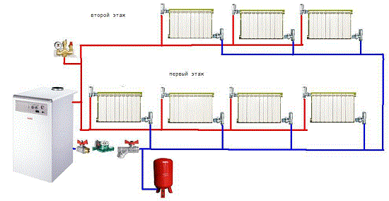

По поводу отопления дома без циркуляционого насоса могу сказать только одно вам нужна простая открытая или закрытая система отопления с естественной рециркуляцией. Необходимости установки котла на чердаке нет, ставит котел в любом месте внизу либо на цокольном этаже и делаете разводку с верхним розливом, лежаки системы обязательно с уклоном. По поводу тёплых полов сомневаюсь, что можно прибавить 16 трубу даже если загнать котел на крышу.
