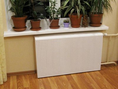

А как влияют экраны для радиаторов (батарей) на тепло в доме?

Плохо влияют! Уменьшают теплоотдачу! Происходит уменьшение теплового потока на 12 ÷ 25 %

Зависимость теплоотдачи от разного рода экранов. В процентах:
Конвекция через радиатор не должна уменьшатся. Различные сетки уменьшают расход воздуха через радиатор.

Что касается коэффициента теплового потока при различных закрывающих экранов.
То есть если коэффициент 1,10 это уменьшение теплоотдачи на 10%
Если коэффициент 1,3 это уменьшение теплоотдачи на 30%

Если надумали ставить сетку лучшим решением будет крупные отверстия с уменьшенной арматурной проволокой.
Мелкие отверстия сильнее будут тормозить воздух.

Лучшим по свойствам теплоотдачи будет:
Худшими будет:
