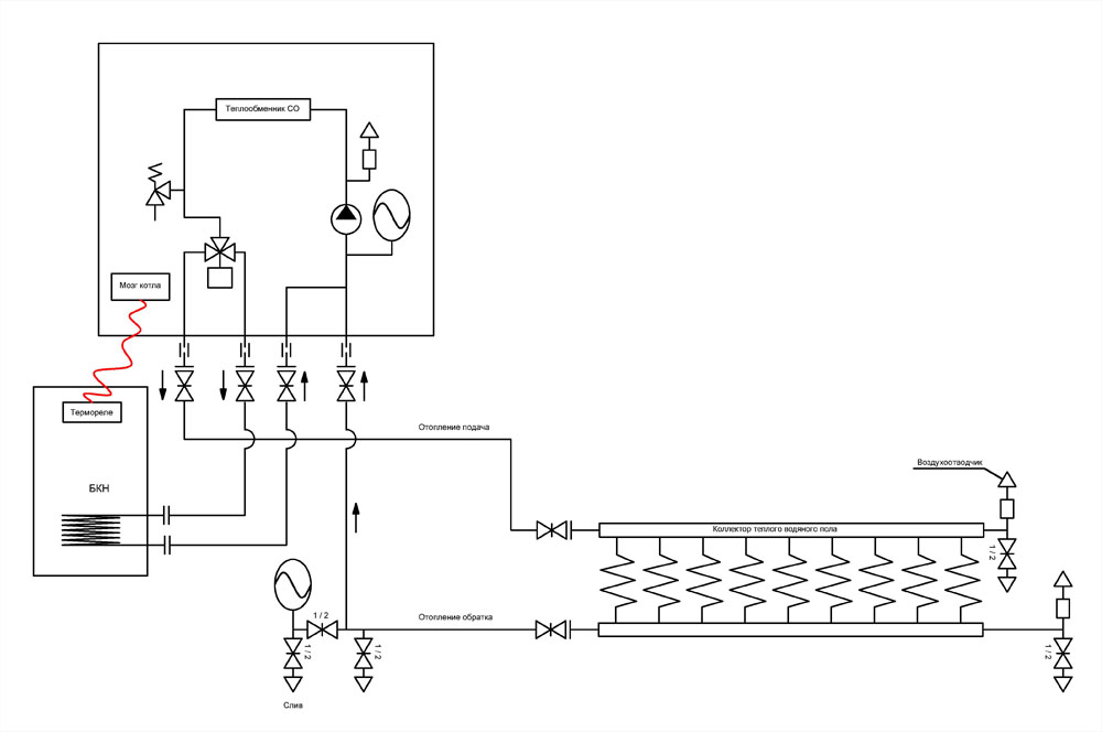

Имеется котел BAXI Luna3 Comfort, который имеет режим "теплые полы" 30-45гр. Планируется подключение только системы теплых полов. Вопрос: есть необходимость ставить смесительный узел на основе трехходового клапана или коллектор можно подключить напрямую к подающей трубе из котла?

Смысла нет. Если будут только тёплые полы.
Обязательной необходимости нет, а если хотите то посмотрите как подключен смеситель здесь: viewtopic.php?f=2&t=124
Также учтите напорнорасходный график котла для определения производительности котла по расходу. Подробнее: http://gidroraschet.ru/
Еще учтите то, что некоторые котлы очень бедны в регулировке температуры:
Например, некоторые котлы не могут нормально работать в низких температурах. Ставите 50 градусов, доходит порог гистерезиса например 60 градусов и потом отключается. И не включится до тех пор пока температура не упадет до 15 градусов ниже настроечной = 35 градусов. И тому подобные нюансы со скачками температур.
Также могут возникнуть высокие перепады температур, если производительность котла для теплого пола будет недостаточна для температурного перепада.
В общем предлагаю сделать без трехходового клапана, а потом котел покажет стабильность температуры. Если скачки температуры будут сильные, то добавьте смесительный узел согласно схеме указанной тут: viewtopic.php?f=2&t=124
