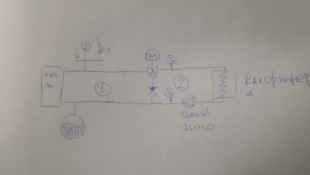

Добрый день. Подскажите. Имеется система подогрева воды для калорифера воздушного отопления (рисунок во вложении). Суть вопроса- достаточно одного насоса. Или необходим насос в 1-м контуре (котла). Спасибо.

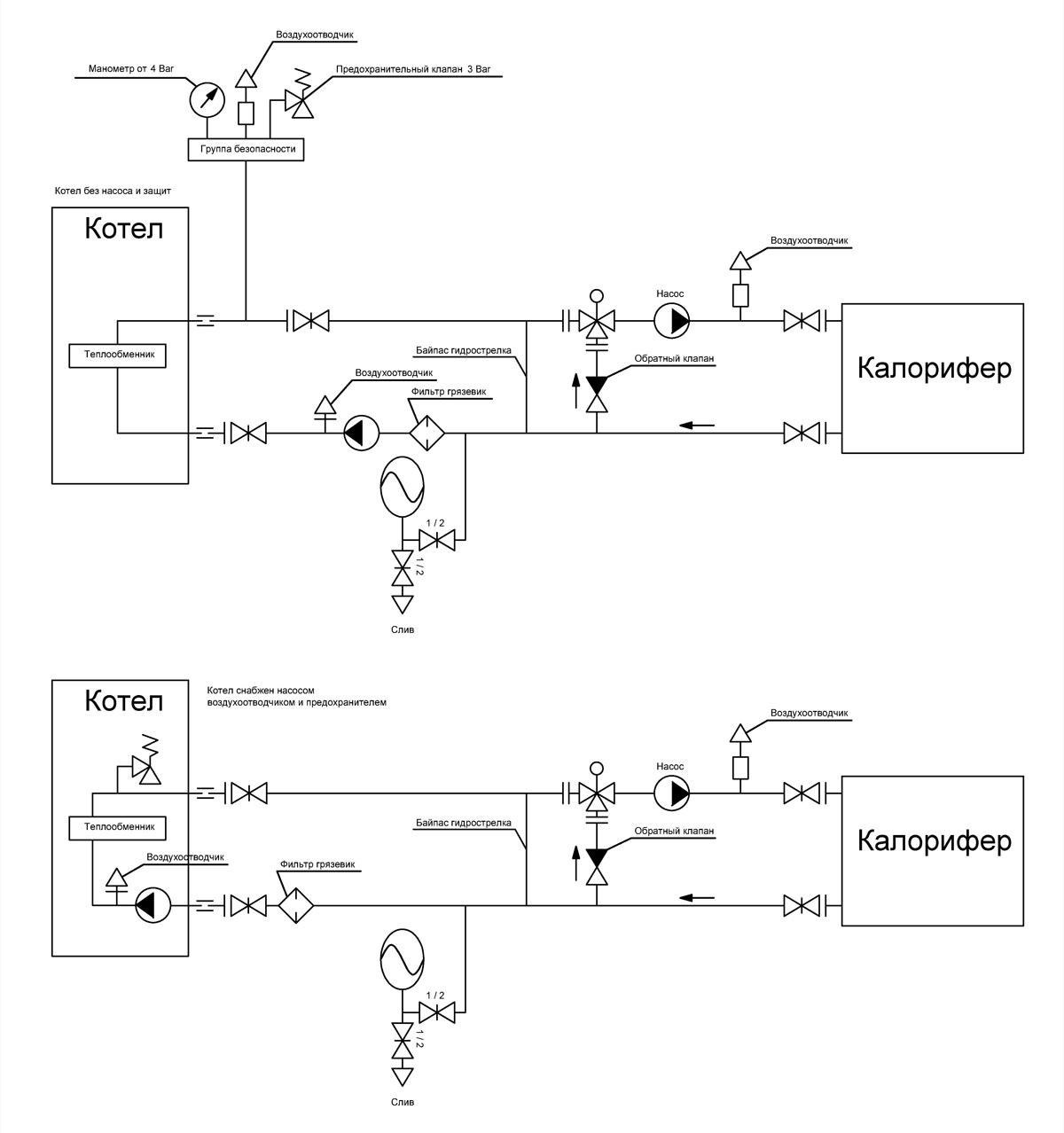

По поводу насосов, то если в котле есть насос то насосы дополнительно не нужны.
Так как в схеме не указаны другие потребители котлов, то необходимо поставить байпас-гидрострелку для того, чтобы поддерживать расход котла. Так как трехходовой клапан (со стороны котла) может снижать расход до полного нуля. Байпас-гидрострелку можно сместить ближе к смесительному узлу с трехходовым клапаном для того чтобы поддерживать смеситель для получения мгновенной температуры, если смеситель находится далеко от котла.
Re: Как подключить калорифер к котлу?
Сообщение Инженер » 22 окт 2015, 05:43
Если трубы стальные или очень длинные от котла, то перед насосом калорифера необходимо поставить фильтр грязевик, на случай попадания крупной крошки мусора. Чтобы не было засоров.

Да в котле нет собственного насоса. получается, что насос необходим в контуре котла.
Спасибо.
Байпас гидрострелка -это труба с аналогичным диаметром?

Я поторопился и схему на бегу нарисовал. В общем подключение группы безопасности должно быть возле котла и без кранов. Сейчас схему изменил. Просто обновите страницу.

Александр2 писал(а):Да в котле нет собственного насоса. получается, что насос необходим в контуре котла.
Спасибо.
Да, можно аналогичным диаметром но не меньше. Это нужно только для поддержания расхода в котле. Скорость в байпасе не принципиальна.
