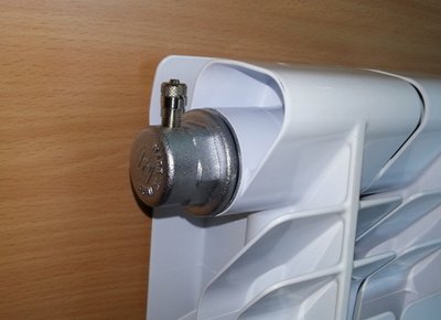

Так уж суждено, что воздух больше выделяется там где теплоноситель нагрет максимально. В вашем случае после отключения печки, радиатор с тэном имеет наибольшую температуру. Соответственно скопление воздуха в радиаторе.
Воздух останавливает циркуляцию через радиатор.
Для решения проблемы необходимо поставить на радиатор автоматический воздухоотводчик: http://infobos.ru/str/606.html
Пример,
Скорее всего Вы такой не найдете. Его еще поискать нужно.

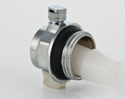

Но можно и такой поставить:

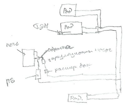

друг подсказал такую схему с тэнами в радиаторе (не было возможности провести паровое, водяное или какое-либо другое отопление)
Трубчатый электронагреватель ТЭН-125
четырех таких тэнов вполне хватило для отопления дома 49 квадратов, зимой не мерзнем, но выходит, конечно, дороговато
