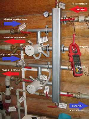

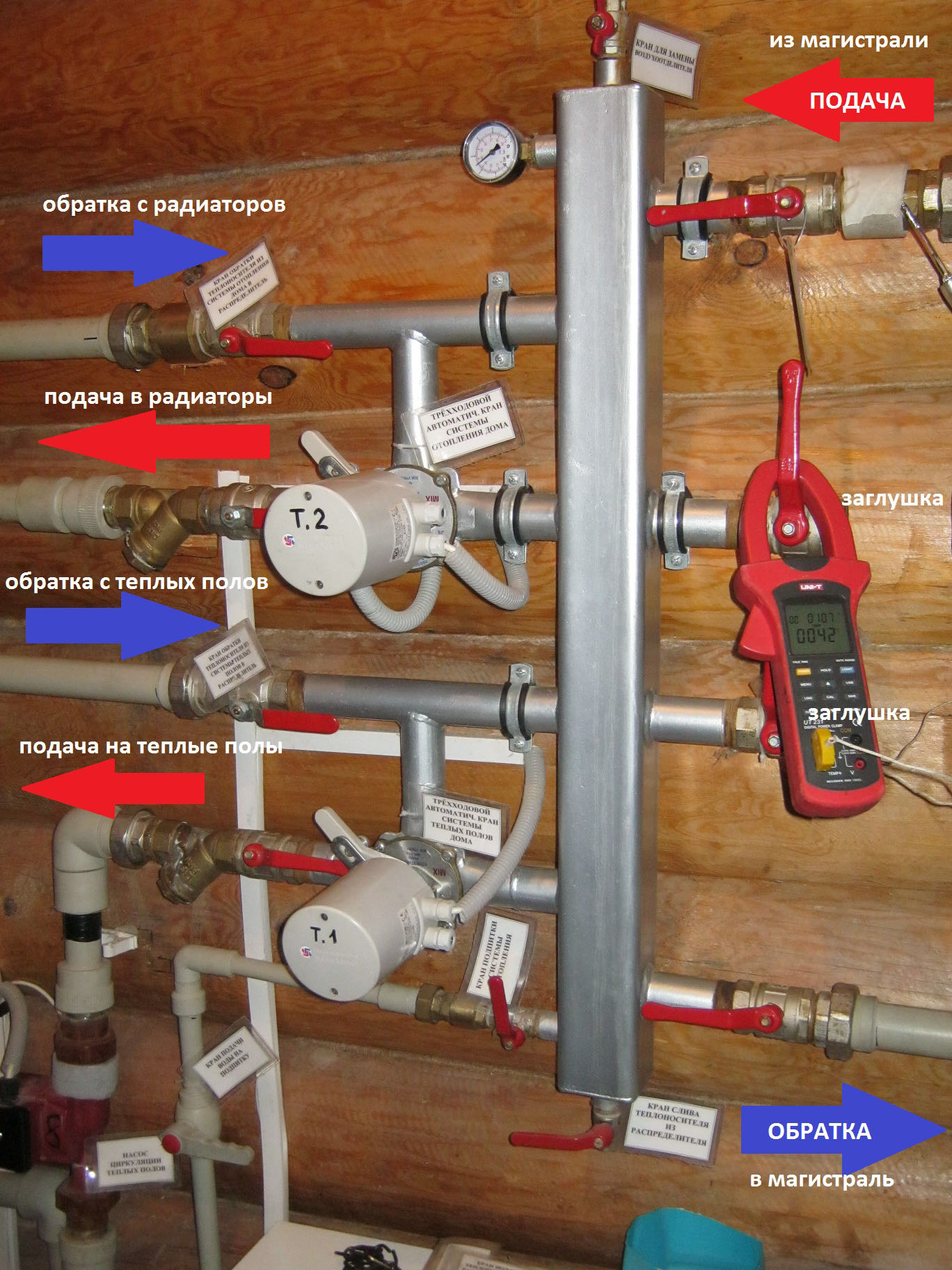

Представляю вашему вниманию необычный, на мой взгляд, тепловой узел дома (основного дома), а так же схему теплотрассы.
Сразу оговорюсь, что не имею возможности узнать, что и как проложено под землей, но предполагаю, что основная ветка теплотрассы идет от котельной до основного дома, а остальные сооружения подключены к ней посредством врезки.
А теперь суть проблемы:
Уставка на котле регулируется котельщиком вручную по заданному температурному графику. Система работает в режиме 90/70/20.
Установив 90 на котле, мы имеем 90 на входе в распределитель теплового узла. Затем в распределитель подмешивается обратная вода из радиаторов, а в радиаторы поступает уже не 90, а 75-80 (смешанная с обратной водой).
Радиаторы, установленные в доме, рассчитаны на режим 90/70/20, но в силу данного конструктива, в них 90 градусов не поступает никогда.
В ИТОГЕ В ДОМЕ ХОЛОДНО!
Никакой документации на систему отопления обнаружить не удалось, как не удалось разыскать ее конструктора.
Отсюда вопрос:
Как вы считаете, чем обусловлена подобная конструкция и как ее можно усовершенствовать, чтобы обеспечить подачу в радиаторы необходимых 90 градусов, или иными словами тепло в доме в сильные морозы?
p.s.:
Прошу не обращать внимания на трехходовые краны. Сейчас мы рассматриваем ситуацию, когда они полностью открыты.
Аналогичным образом работает контур теплых полов. Здесь, конечно, трехходовой кран регулируется.

В данном случае я предполагаю, что главная магистраль закольцована распределителем, однако для меня остается загадкой почему в радиаторы поступает уже смешанный холодный и горячий теплоноситель. В котельной установлен котел, работающий на ДТ и управляемый термостатическим реле.
