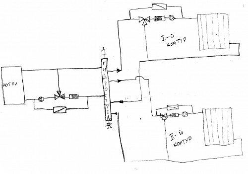

Сергей 2 писал(а):Извините, не увидел что появилась вторая страничка форума. я так понял что балансировочный клапан можно не ставить . и ещё я понял что при диаметре труб 1" или 1 1\4 " байпасы на насосы ставить бесполезно и стоит полностью полагаться на бесперебойник. всё верно?
теперь по поводу " На вычисление диаметров и Кvs необходима информация о тепловой нагрузке.
Если принять на 20 кВт. то с перепадом 10 градусов это расход 30 л/мин.
И на этом расходе нужно чтобы сопротивление не превышало хотя бы 3 м.в.ст. лучше 1-2 м.в.ст. Если учитывать насос до 6 метров."
не понял как связать метры водяного столба с квс и диаметром трехходовых клапанов . дом три этажа + чердак , котел в самой нижней точке 20квт примерно теплопотери дома , дом пока что не утепленный но собираемся утеплять . насос альфа 2 нормально продавливает систему на минимальном режиме работы (самый левый треугольничек , там ещё можно ставить три скорости а треугольничками как я понял выбирается регулировка по напору ). на сколько понял если я отказываюсь от обратных клапанов (варианта гравитации ) то мне хватит трехходовых клапанов 1". это верно? или стоит все таки поставить 1 1\4?
насос у меня стоит грюндфос альфа 2 L . он дорогой но экономный так как частотный и ставить ещё один дорогой насос на рециркуляцию вроде бы как слишком потому хочу спросить есть ли смысл ставить два насоса альфа 2 или куда то надо стоит поставить дорогой частотный а куда то дешевый обычный с тремя скоростями ? если лучше оба частотных поставлю оба альфа 2 .
"Не понял!
Ставьте блок бесперебойного питания. Там и аккумулятор и зарядка аккумулятора.
На твердотопливных котлах стоят защиты от перегрева. Просто прекращается приток кислорода. Лучше дополнительно защищаться." - да , это бесперебойник просто с внешней акб
