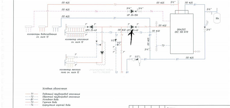

Уважаемые профессионалы, надеюсь на вашу помощи. Компания застройщик предложила мне следующую схему горячего водоснабжения и резервного отопления, мне кажется, здесь присутствует ошибка, я прав или нет?

И все же предоставьте изображение более качественное. С хорошим разрешением.
Re: Найдите ошибки в схеме
Сообщение Инженер » 13 авг 2015, 13:18
Схема возможно и правильная, но предоставьте полную схему котлового контура. Так как эта схема может быть работоспособной при определенной схеме, которую Вы не предоставили.
Заметил один лишний обратный клапан на узле теплого пола. Если на обратке стоит обратный клапан то на байпасе он не нужен.
По поводу подключения бойлера только можно усомниться, если схема которая не указана вами не соответствует.
Так что предоставьте полную схему котлового контура.
В чем Вы подозреваете ошибку?
Сообщение vasabi1981 » 13 авг 2015, 15:20
Ошибку предполагаю в том что вода из бойлера на отопление идёт на закрытый клапан.

Сообщение Инженер » 13 авг 2015, 15:35
vasabi1981 писал(а):Ошибку предполагаю в том, что вода из бойлера на отопление идёт на закрытый клапан.
Какой клапан закрыт? Я не вижу проблем.
Сообщение vasabi1981 » 10 сен 2015, 23:39
Инженер, большое спасибо . Понял что ошибка у меня в отсутствии знаний работы бойлера.
