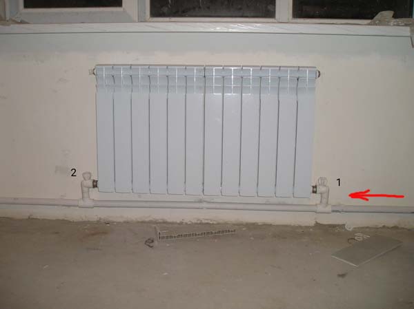

Доброго времени суток! Частный дом, система отопления однотрубная, разделена на 2 контура. К первому претензий нет, но на втором проблема. Контур включает 9-ть радиаторов (3-и на 1-ом, остальные на 2-ом этаже), подача идет снизу вверх. Так вот проблема, не работает предпоследний 8-ой радиатор, следующий за ним греет отлично.
Что было сделано. Менял местами с другим радиатором - результат тот же. Разрезал трубу в местах подключения радиатора для осмотра кранов - все в порядке (один кран немного не понравился и я поставил другой) - опять никаких изменений. Я так понимаю дело в гидравлике, Вот и обращаюсь за помощью к профессионалам, какое наиболее рациональное решение можно применить в данной ситуации, чтобы начал работать радиатор? Основная туба ⌀32, краны на радиаторы ⌀25. Подключение всех радиаторов однотипное снизу, как на фото.

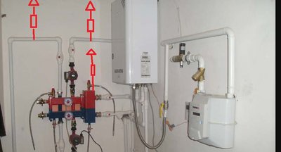

Расширительный бак в котле Navien Ace-30k. Вот фото котельной. Два контура, третий не задействован.
