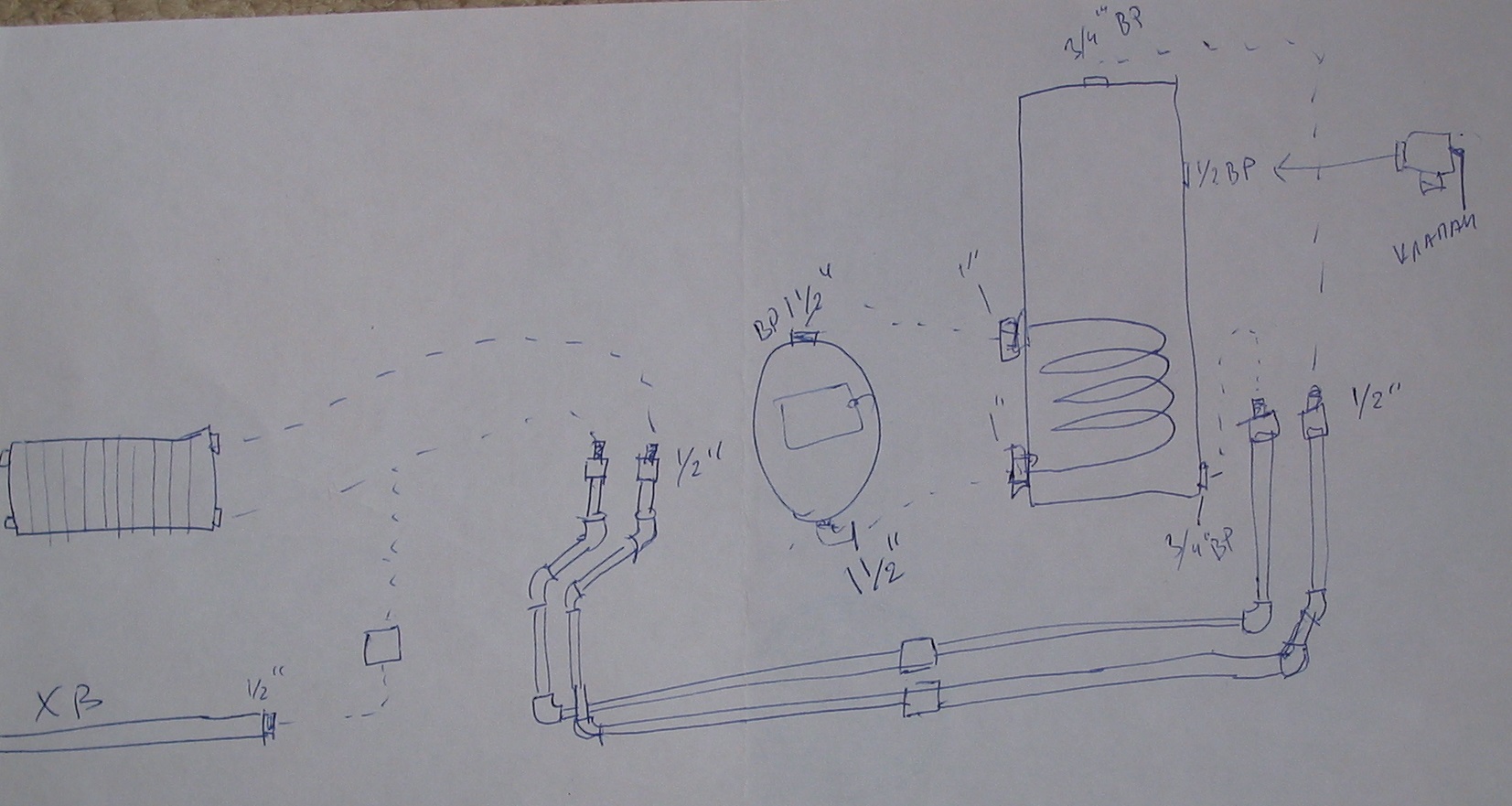

Примерная схема

Re: Водяное отопление домика 10 м2 - можно ли так сделать?
Сообщение Инженер » 05 окт 2017, 06:16
есть в наличии гидробак синий на 24 литра ДЖИЛЕКС в насосной станции - можно ли его использовать или обязательно нужно красный?
Можно использовать синий для системы отопления. Просто в синих баках используется безопасная резина для питьевой воды и кстати быстро рвется.
Красные баки имеют небезопасную токсичную резину, но такая резина дольше служит.
Что касается температуры, то желательно, чтобы в синий бак не затекла горячая вода. То есть затекания горячей воды не должно быть систематически-постоянным.
Сообщение Инженер » 05 окт 2017, 06:23
До какой температуры греть воду в баке?
Температуру не более 75 градусов. Это для уменьшения температурной нагрузки на трубы. Часто при высоких температурах течи появляются.
Сообщение Инженер » 05 окт 2017, 06:30
Какой насос нужен (для рециркуляции ГВС или для отопления)?
Ну тут сложно ответить, нужно считать гидравлику. Если по расходу, то он должен быть не менее 10 л/мин. 10кВт с перепадом 15 градусов.
Остается посчитать потери трубопровода: http://infobos.ru/str/556.html
И учесть насос с этими параметрами.
Сообщение Инженер » 05 окт 2017, 06:33
Какой объем расширительного бака необходим?
У Вас два разных контура.
Это бак 287 литров, гидробак около 30 литров.
И не известный объем воды в контуре котел-змейка.
Выбирается объем расширительного бака обычно не менее 10% от объема воды-теплоносителя
От 10 до 20%
Сообщение Инженер » 05 окт 2017, 06:34
В какие места лучше всего это врезать?
Чего куда врезать?
Сообщение Администратор » 05 окт 2017, 06:47
Подскажите пожалуйста будет ли работать такая схема?
Без насосов работать не будет.
Насос на контур котла и на контур радиатора.
Сообщение vetcher » 08 окт 2017, 21:29
Большое спасибо за ответы,
Электроконвектор конечно же проще (уже стоИт на 1 кВт).
Под "чего куда врезать" имел ввиду места врезки в трубопровод насосов и расширительных баков.
Под вопросом "Какой насос нужен?" имел ввиду достаточно ли будет насоса для рециркуляции ГВС или нужен насос для отопления:
Нашел на просторах интернета Насос циркуляционный Grundfos UP 15-14 B PM
Кушает всего 8 Ватт, Перекачивает 0,5 м3 в час (8,3333 литров в минуту), максимальный напор у него 1,2 м, температура перекачиваемой жидкости до 95°С
Думал - то, что надо. А оказалось нет.
1. (8,3333 < 10 литров в минуту)
2. Подсчитал с помощью Excel-ного файла (с 756 страницы) потери трубопровода (они превышают максимальный напор этого насоса - 1,2 м).
Следовательно насосы для рециркуляции ГВС не подходят к моим тонким трубам (ду 16 мм).
Пока поглядываю на Насос циркуляционный Grundfos ALPHA2 L25-40 180
У него производительность в 3 раза больше чем у первого (1,57 м3 (26 литров в минуту)) и напор 4 метра (потери трубопровода, высчитанные по таблице оказались 2,463 м)
Этот подойдет? - Вроде бы он может и помедленнее качать при необходимости?
Первым делом хочу запустить контур бойлер-радиатор.
Бак пока поставлю на 24 литра синий (если не греть выше 75°С должно хватить(объем воды увеличится не более, чем на 8 литров)).
Еще нужно подобрать предохранительный клапан вместо старого (фотки прилагаются).
Похоже нужен новый.
И что-то мне подсказывает, что в моем случае 98°С и 9 бар многовато, а сколько нужно?
Демонтированный клапан
Клапан на бойлере до демонтажа
vetcher
Зарегистрирован: 21 июн 2017, 19:08
Сообщение Ацетилен » 09 окт 2017, 14:38
Сколько нужно, у вас в паспорте к котлу написано - 2,5 бара. Насос этот ваш тянет более чем, Инженер просто не понял, что речь о доме в 10 квадратов всего. Другое дело, что на мой взгляд конструкция этого насоса - говно. Сразу видно, в Гейропе делали. Бака на 24 мало, нужно на 35, а лучше на 50, ибо есть нюансы, при том что начальное давление в системе не должно быть больше 1 бар. При 0,9-1,0 в воздушной камере пустого бака, и максимальной температуре 75.
Самый то главный вопрос, как вам из этого бойлера по сути буферную ёмкость проще и лучше сделать. Вот в тут я честно говоря не бум-бум, ибо не делал ни разу, но что-то мне подсказывает, что котёл не должнен быть тупо к змеевику подключен.
