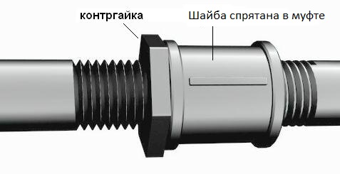

Добрый день. Уважаемые знатоки, подскажите как можно вычислить место установки шайб в системе отопления ? Есть опасения, что после монтажников остались сюрпризы :cry:

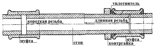

Сообщение Инженер » 18 фев 2017, 02:43
Шайбу можно спрятать в муфтах, в переходных муфтах.
Можете с фотографировать подозрительные места, а я скажу можно туда было засунуть шайбу или нет.
Также обратите внимание, если труба не нуждается в разборном соединении, а ее туда внедрили, возможно что такое соединение было сделано для внедрения шайбы.
