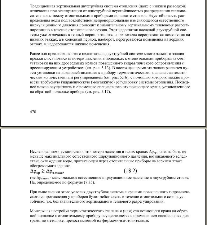

Особо вникать слава богу не приходилось, но если не получается выровнять увеличением расхода на стояке (больше скорость - больше потери), остаётся только радиаторы давить.

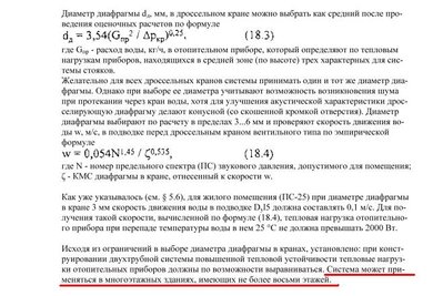

Сообщение Инженер » 21 янв 2017, 03:58
Ацетилен Можете книгу эту подкинуть? С которой скриншоты пустили. Автора и название и ссылку по возможности.
Re: Не запускается радиатор
Сообщение Ацетилен » 21 янв 2017, 12:04
Сканави А.Н., Махов Л.М.. Отопление 2002

Ацетилен писал(а):......не более восьми этажей
ну как, тогда этот проект прошел экспертизу..... :? :? :? :?

Ацетилен писал(а):Особо вникать слава богу не приходилось, но если не получается выровнять увеличением расхода на стояке (больше скорость - больше потери), остаётся только радиаторы давить.
а есть разница чем ограничивать расход, подачей или обраткой, установлены балансиры ASV-PV и ASV-M???
