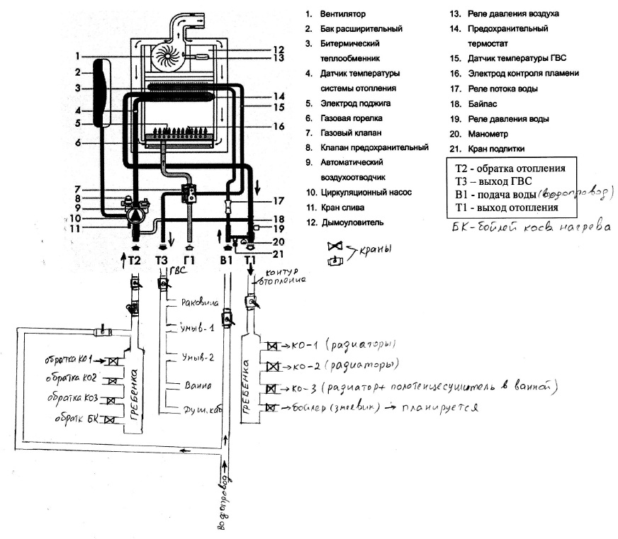

Здравствуйте. Прочитал статьи по теме на вашем сайте, просмотрел форум по теме, все равно есть трудности в составлении схемы подключения БКН.
Отопление у меня смонтировано, трубы из полипропилена, система отопления двухтрубная, вроде как тупиковая, так как под
батареями идет только две трубы (подача и обратка). Котел у меня двухконтурный газовый (подробней http://alfakalor.com/uploads/files/katalog.pdf). Контур ГВС при использовании бойлера не буду использовать, то есть считаем, что котел типа одноконтурный. Набросал свою схему отопления (см. риунок).
Бойлер еще не куплен, планирую бойлер с возможностью рециркуляции, но у меня полотенцесушитель находится в контуре отопления

К Вашему котлу не предусмотрено подключать Бойлер косвенного нагрева, так как для этого естиь специоальные котлы для ГВС на змейку Бойлера Косвенного Нагрева(БКН).
Но теоретически подключить можно, но только без змейки на обычный буфер емкости.
Подробнее о схеме рассказывалось тут: viewtopic.php?t=56&p=969
Недостаток в таком подключение это температура ГВС 60 и менее градусов для вашего котла. Для котлов ГВС на БКН на змейку котел задает 90 градусов.

Ваша схема будет работать, но скажу, что нагрев бойлера будет весьма долгим и будет зависеть от температуры теплоносителя на СО.
Некоторые схемы по работе котла на БКН: http://infobos.ru/str/752.html
Чем хороши котлы имеющие ГВС на змейку БКН - это тем, что котел переключается на нагрев горячей воды и при этом температура теплоносителя подскакивает в режим 90 градусов и бойлер нагревается быстрее. При этом СО отключается.
Как нагреется БКН бойлер переходит в режим СО и температура теплоносителя приобретает другую рабочую температуру для СО (60-80 градусов)

Есть уточнения по схеме, а именно по количеству радиаторов в каждом контуре отопления. Изначально я не совсем точно написал. Не знаю, имеет ли это значение.
Еще есть вопрос по гидрострелке. Много смотрел видео и читал, но так и не понял, нужно ли в моем случае (в связи наличием нескольких контуров отопления и установки БКН) использовать гидрострелку.

Еще вопрос по рециркуляции. По вашей схеме http://infobos.ru/str/752.html рециркуляция через полотенцесушитель. У меня полотенцесушитель подключен в систему отопления. Как в данном случае сделать рециркуляцию?

vic_tut писал(а):Еще вопрос по рециркуляции. По вашей схеме http://infobos.ru/str/752.html рециркуляция через полотенцесушитель. У меня полотенцесушитель подключен в систему отопления. Как в данном случае сделать рециркуляцию?
Рециркуляцию можно делать без полотенцесушителя. Тогда ее называют тупой рециркуляцией. Это когда циркуляция идет просто от дальнего горячего трубопровода до бойлера косвенного нагрева. Постарайтсь уклон делать от горячего трубопровода до бойлера. Хотя это необязательно если будет такая схема, обсуждалось: viewtopic.php?f=2&t=99
В вашем случае сложно сказать так как у Вас такое значение радиаторов, что может и будет нужна гидрострелка.
Нужно считать гидравлику и делать правильную схему с учетом расходов, а не простое деление расходов как получится.
Я не могу тратить время на расчет, так как это не мало времени занимает. Только платно 10-15 тыс. руб. за расчет диаметров и схемы СО.
Можно попытаться изучить гидравлические и тепловые расчеты СО: http://gidroraschet.ru
Попробуйте почитать статью: http://infobos.ru/str/718.html
