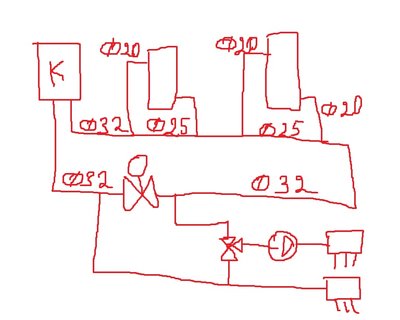

Сообщение sabonis » 08 апр 2016, 14:45
вот так примерно

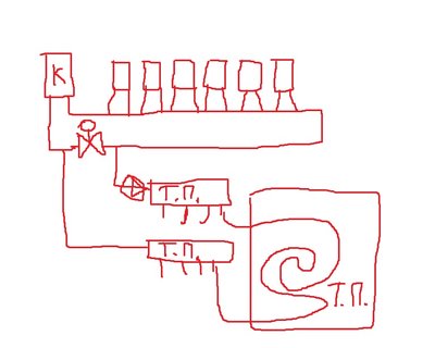

смесительный узел тп на термосмесителе,или трехходовом кране без своего насоса могут правильно работать?
Смесительный узел работает только с насосом. Трехходовой теромосмеситель работает только с насосом в указанных выше схемах.
Если использовать только две точки у термосмесителья то можно без насоса.
Вы уже указали схему с заглушкой на трехходовом. С заглушкой схема будет работать без насоса. Но у такого подключения высокие перепады.

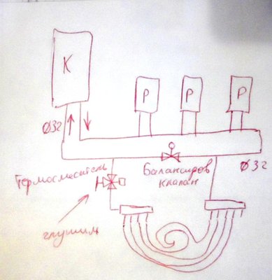

Трехходовой с заглушкой будет работать, только у всяких трехходовых - трубка смешивания в разных местах находится. В данном случае расположение не правильное.
Надо заглушить холодный вход.

вообще,как правильно мне поступить с тп?
Я указывал схему ранее.
За места балансировочного сделайте просто сужение на 25ПП

Хотите с экономить и сделать проще
Вот схема:
Можно без насоса.
