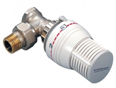

На выходе из радиатора ставить балансировочный клапан. На входе ставят термостатический клапан с термоголовкой для регуляции температуры.

А нужны ли шаровые краны на входе и выходе если ставить балансировочный клапан и термоголовкой?
Не нужны.
