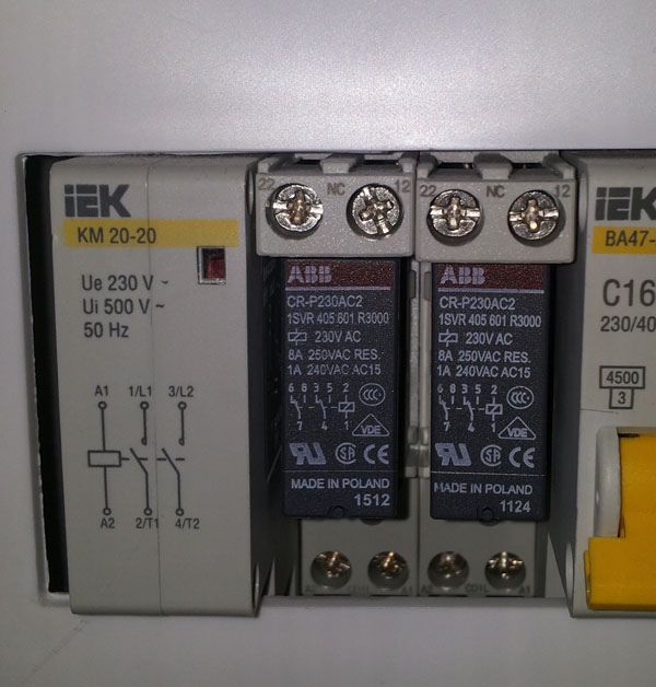

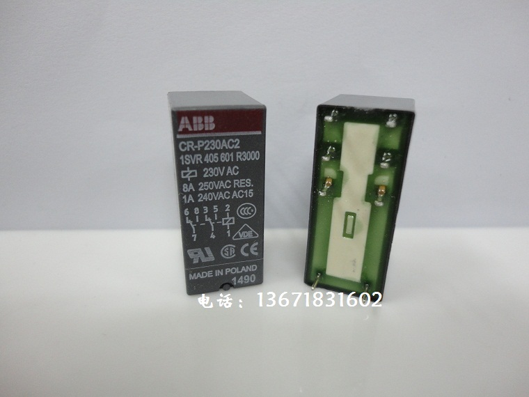

Вот фото контактора
С лева контактор на 20 ампер. Громко щелкает.
Справа два электромагнитных реле на 8 ампер. (ABB CR P230FC2) Как раз на насос. Щелкает при переключение тихо. Такое реле во многие электро схемы впаивают.
