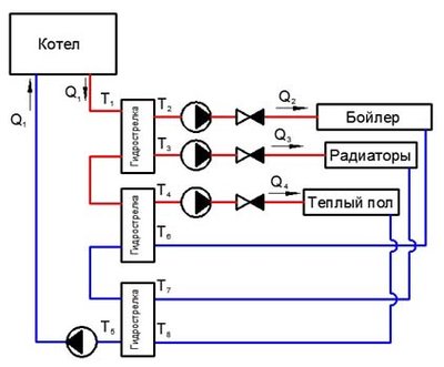

Да действительно в бойлер нужно подать очень нагретый теплоноситель. Поэтому нужно раньше всех отобрать у теплоносителя высокую температуру. Реализовать можно по этой схеме:
Последовательность сверху вниз:
1. Подача котла
2. Бойлер ГВС - подача
3. Радиаторы - подача
4. Теплый пол - подача
5. Бойлер ГВС - обратка
6. Радиаторы - обратка
7. Теплый пол - обратка
8. Обратка котла
Проследив за движения теплоосителя можно увидеть интересные течения:
1. Бойлер косвенного нагрева заберет самый горячий теплоноситель не разбовляясь.
2. Выходящий из бойлера не сильно остывший теплоноситель может повторно попасть в радиаторную систему или теплый водяной пол.
3. Выходящий не сильно остывший теплоноситель из радиаторов повторно заходит в теплый водяной пол.
Тут даже нет опасений если расход котла будет в сумме не достаточным для всех.
Так КПД стрелки будет высоким по тепловой передаче.
Не случайно последовательность обратки теплого пола. С теплого пола идет очень остывший теплоноситель и он должен заходить в котел первым.
В общем проследите за течением и разностью расходов и увидите преимущество. Если возникнут трудности задавайте вопросы!
Было обсуждение тут: viewtopic.php?f=22&t=19

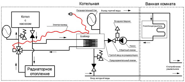

Можно попытаться подключить бойлер до гидрострелки через трехходовой клапан например
Там где радиаторное отопление подключить гидрострелку.
Однако производительнее будет если Вы будите отбирать из радиаторной системы в теплый пол, а из теплого пола в котел.
Да чего я говорю. Ладно идею подкинул тут уже Вам решать. Многие вещи разжевать сложно.

Однако у Инженера схема работать не будет при использовании стандартной гидрострелки.
Я тут поколдовал над Вашим мнением по поводу невозможности стандартных стрелок.
Смотрите и удивляйтесь как получить указанный функционал при помощи трех стандартных гидрострелок.
Комбинация из трех стандартных гидрострелок.
А вообще вариант дороговат будет дешевле попытаться из тройников собрать. Гидрострелки нынче дороги.
Re: Бойлер косвенного нагрева и конденсационный котел
Сообщение it-boec » 14 янв 2015, 08:09
Вот только цена данного каскада будет вряд ли меньше чем заказать специализированную гидрострелку, да и габариты. имхо
я так понимаю мощность котла в данной системе будет не велика тогда можно изготовить самому из полипропилена
