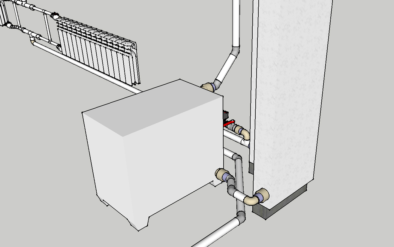

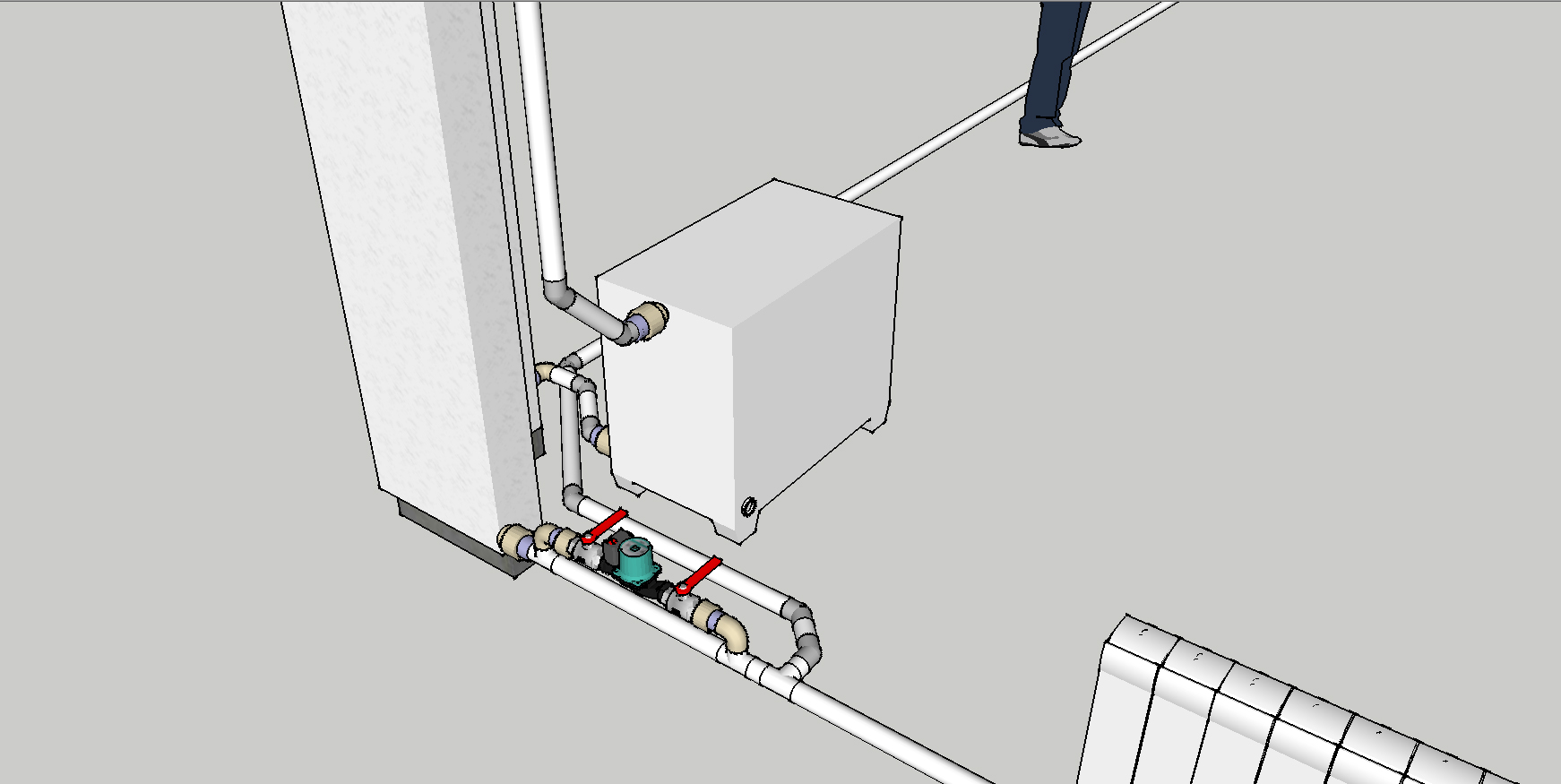

Решил ставить насос, запутался с обвязкой котла...
Подскажите так пойдет?

Аргументируйте байпас на насосе? Не правильно. Для естественной циркуляции существует ладдомат 21 для естественной циркуляции. Обсуждалось тут: viewtopic.php?f=2&t=130

А чем плох байпас? На нем не нарисовал, еще обратный клапан будет.

Инженер писал(а):Для естественной циркуляции существует ладдомат 21 для естественной циркуляции. Обсуждалось тут: viewtopic.php?f=2&t=130
Насколько я понял, в данной теме на ладдомат 2.1 просто организован узел подмеса, который я кстати хотел тоже сделать но из трехходового крана и термоголовки, не люблю когда все в одной куче. Тот же ладдомат термостат накроется и все или насос, а термостат будет жив...

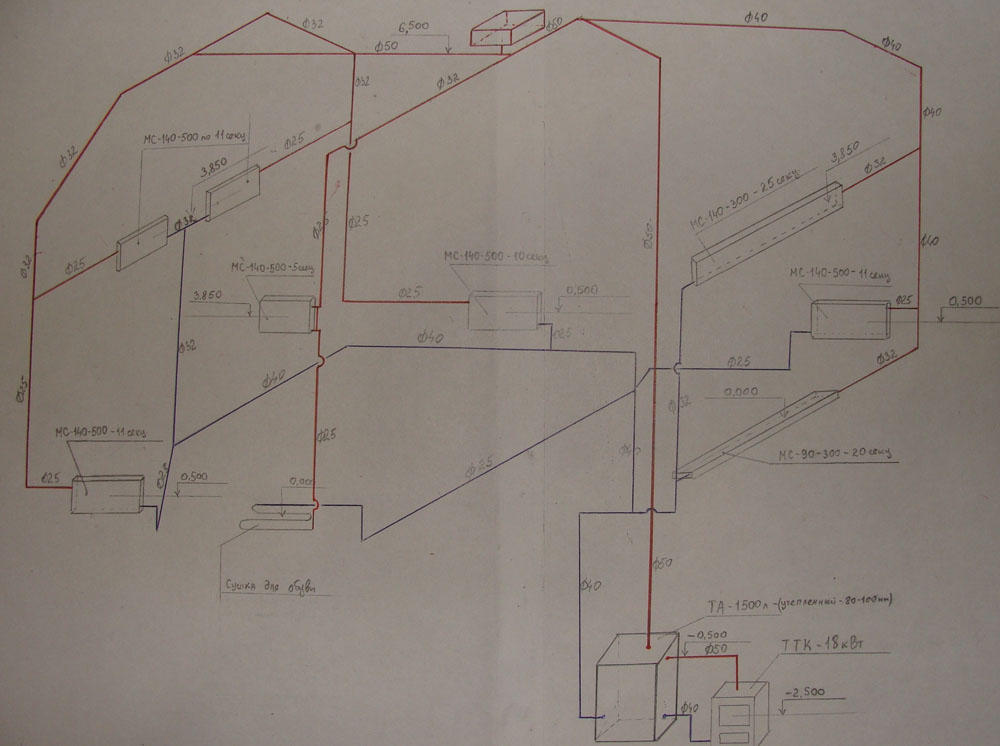

Добрый вечер всем. Интересно мнение специалистов. Работоспособная данная схема с естественной циркуляцией или необходим циркуляционный насос. См. вложение.
Может быть работоспособной. Для точности нужно это дело посчитать. А так просто я считать не буду.
Обращаться: http://gidroraschet.ru/kurs/gidravlika/pred/zakaz2.htm
