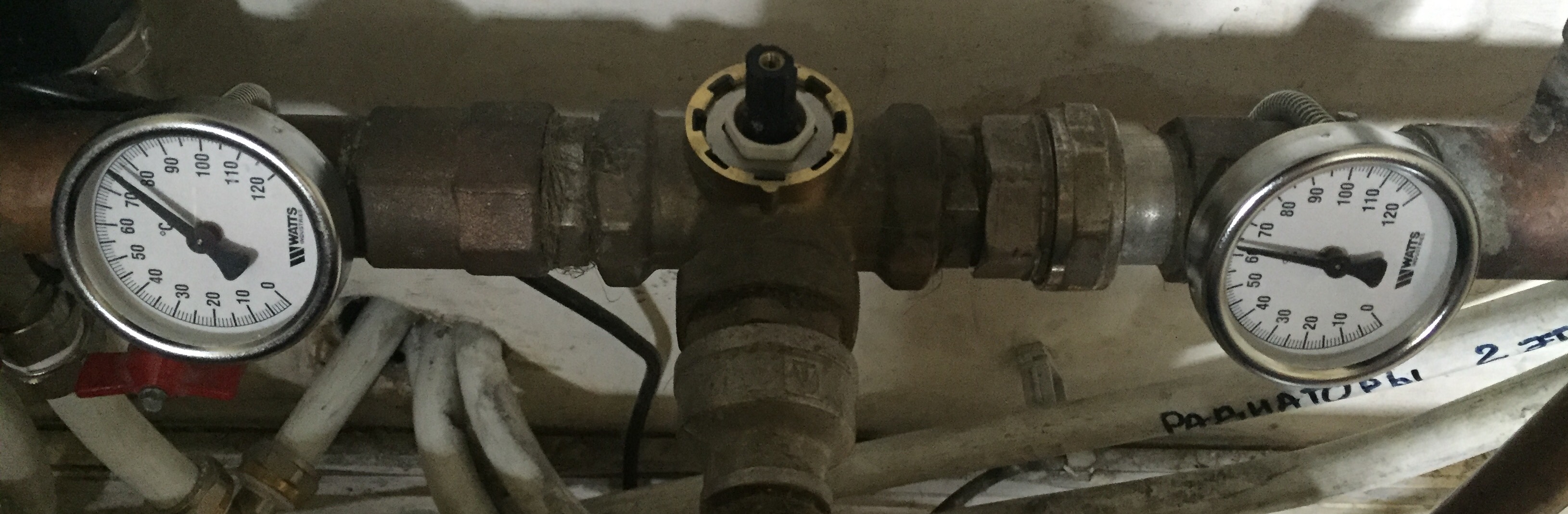

Добрый день! Прошу подсказать. На даче немного переделали систему отопления и по какой то причине, трёхходовой клапан перестал работать корректно. Ранее, при нагреве дома до выставленной температуры, программатор давал сигнал на сервопривод ESBE ARA600 и он перекрывал большой круг отопления и теплоноситель двигался по малому кругу включающему в себя котел, расширительный бак и бойлер косвенного нагрева. Большой круг включающий радиаторы и тёплые полы постепенно остывал, до следующего включения программатора. Сейчас температура до трехходового клапана 80С, а после него 65С (и это в закрытом состоянии, судя по сервоприводу). Соответсвенно, батареи и т/п продолжают греться от выходящих 65С. Есть подозрение, что тхк перестал полностью закрывать большой круг. Как можно проверить?
Заранее благодарен за ответы.

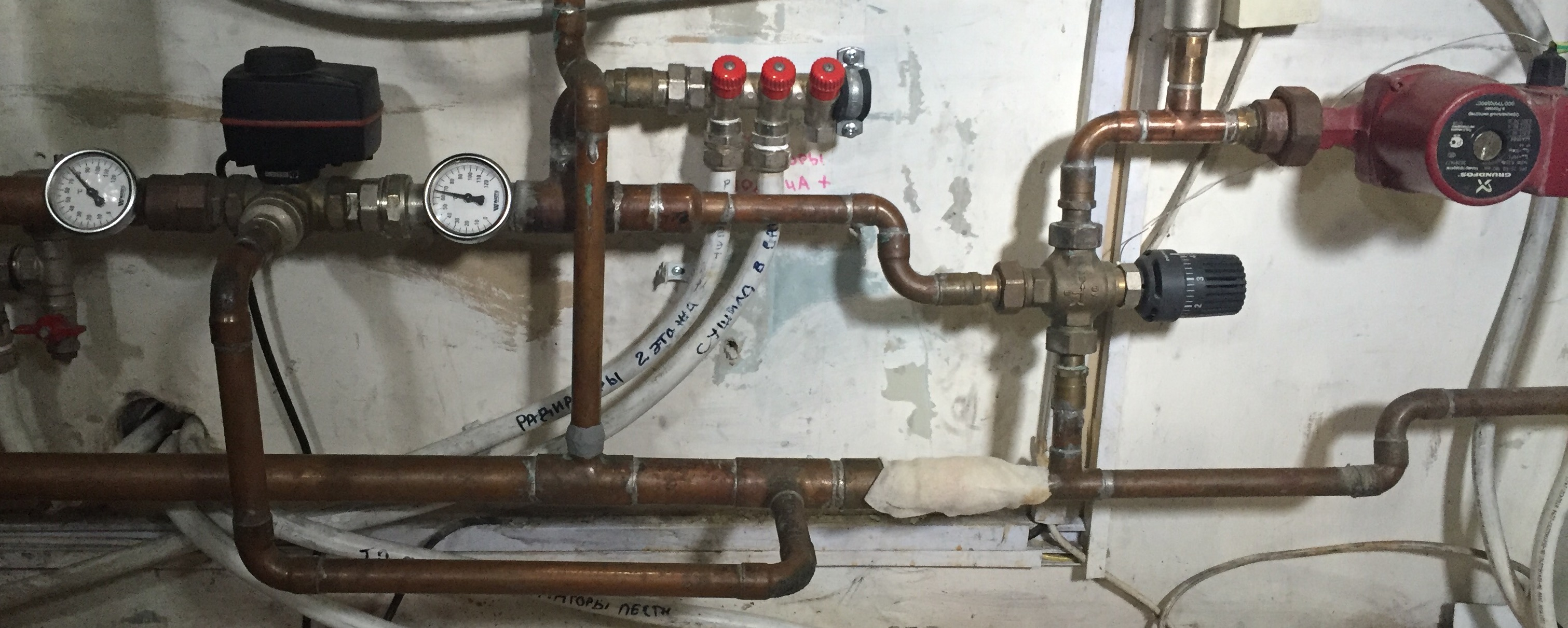

В разобранном виде.

Вы можете предоставить всю схему, чтобы понять как работает ваша система? Необходимо видеть где располагаются насосы и куда они направлены, чтобы понять течения теплоносителя, а за ним и принцип смешивания контуров. По отрывку сложно судить. Так как систем и схем не малое количество.
Предоставьте паспорт программатора.
Скажите какой котел стоит.
Общую схему отопления. Нужно видеть и понимать цепь для определения задачи на смешивание теплоносителя.

Перечитав ваш текст, если трехходовой работает как переключатель. То проверьте как поворачивается сервопривод отдельно от трехходового клапана.
В ручном режиме пласкогупцами прокрутите сами трехходовой клапан. Возможно после этих процедур станет понятна причина.
