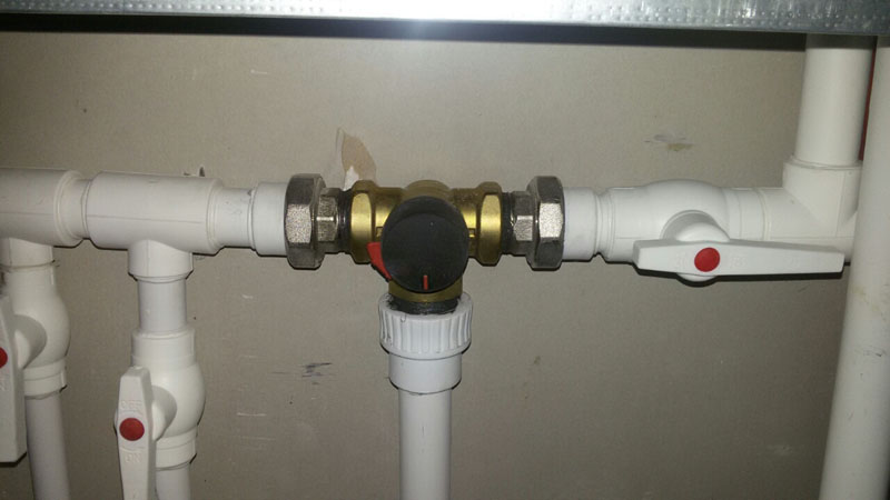

Трехходовой клапан с электроприводом ARA655 будет управляться термостатом 091FL
Здравствуйте!
Отступление: Имеется четырехэтажный дом. На каждом этаже нужен контроль температуры помещения.
Купили:
Термостат: 091FL – 4 шт
Трехходовой клапана ESBE – 4 шт
Электропривод ESBE ARA655 – 4 шт
Задача отопления: Термостат будет давать команду электроприводу. Электропривод в свою очередь вращать клапан для перенаправления течения теплоносителя. Тем самым отключая приток горячего теплоносителя в помещения.

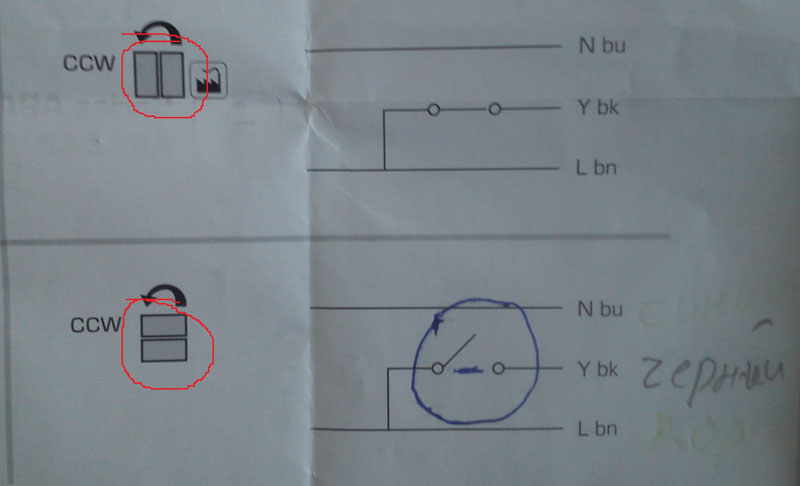

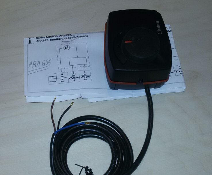

Сообщение Шукриддин » 15 фев 2016, 13:01
Фото

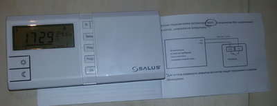

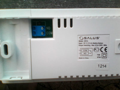

Ваша задача выполнима с данными устройствами. Но это простой дешевый способ. Использовать термостат с сухим контактом и электропривод для перенаправления потоков.

Сообщение Инженер » 15 фев 2016, 13:13
Элекропривод ARA655 на 220 Вольт
Могу точно сказать как работает устройство.
Синий цвет земля
Черный и коричневый фаза.
Это по правилам. Но можно ошибиться и перепутать местами фазу и ноль. Но не рекомендуется. Во всяком случае от этого устройство не сгорит.
Когда идет напряжение 220 Вольт на (синий и черный) привод поворачивается в одну сторону на 90 градусов.
Когда идет напряжение 220 Вольт на (синий и коричневы) привод поворачивается в другую сторону на 90 градусов.

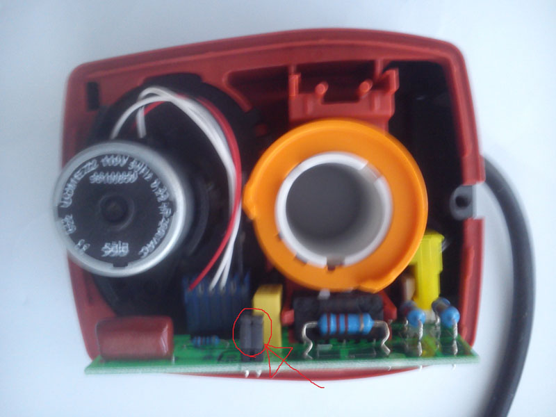

Есть возможность изменить положение вращения с часовой на противочасовой. Открыть коробку и поменять конаткты (изменить положение контактов на 90 градусов).
Последний раз редактировалось Инженер 15 фев 2016, 13:19, всего редактировалось 1 раз.

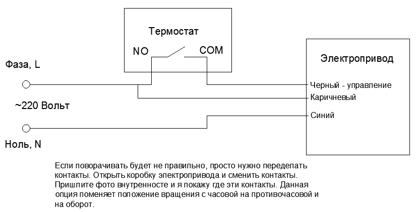

Сообщение Инженер » 19 фев 2017, 07:42
Схема подключения
