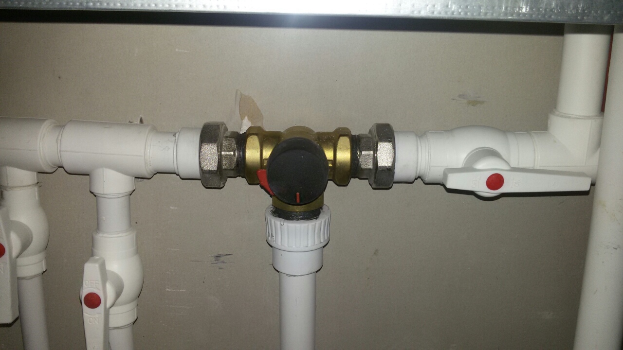

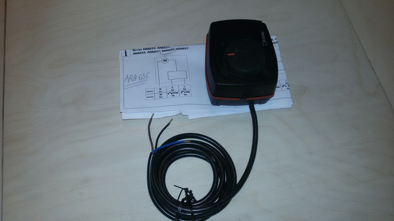

Возникла проблема как работает данный электропривод и как его подключить?

Вы не достаточно информации об электроприводе дали.
Из-за этого не могу сказать на какое напряжение ваша модель.
Предполагаю на 220 Вольт
Могу точно сказать как работает устройство.
Синий цвет земля
Черный и коричневый фаза.
Это по правилам. Но можно ошибиться и перепутать местами фазу и ноль. Но не рекомендуется. Во всяком случае от этого устройство не сгорит.
Когда идет напряжение 220 Вольт на синий и черный привод поворачивается в одну сторону на 90 градусов.
Когда идет напряжение 220 Вольт на синий и коричневый привод поворачивается в другую сторону на 90 градусов.
На практике проверите в какую сторону движется. Потом просто поменяете черный с коричневым местами.
Данное электропривод служит для перенаправления потоков теплоносителя. Например, от котла: Или в систему отопления, или в конутр ГВС (бойлера косвенного нагрева)
Данный электропривод не предназначен для смесительных узлов - для получения определенной температуры.

В общем, если вы думали его поставить на узел, где будет контролироваться температура, то Вы ошиблись с выбором устройства.
