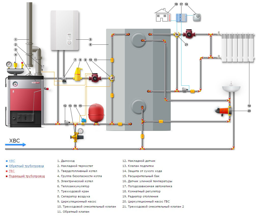

Добрый день. Сразу прошу прощения, если мой вопрос не в тему: планирую переделать систему отопления вот по такому принципу:
Источник картинки: http://vodoprovod.ru/schemes/view.php?SECTION_ID=24516
Кликните по картинке для просмотра схемы в хорошем качестве.
Но резервный электрокотел хочу установить после ТА (а не до, как на схеме), так как нет желания тратить лишние киловаты энергии на нагрев ТА. Вопрос: как замкнуть поток воды, что б после того как погаснет Т.К. и остынет Т.А. включался Э.К. не смешивая воду с ТА, а работал отдельным потоком, до момента пока Т.К. не будет растоплен. Заранее спасибо!

Я конечно знаю другие схемы обвязки. В этой схеме мне понравился теплоаккумулятор - он с нагревом горячего водоснабжения. Да и много чего другого внесено, наверно с целью сбыта и обращения внимания на дополнительные штучки вроде сепаратора воздуха. Ничего плохого не вижу. Для эконом класса знаю другие схемы. И многие узлы можно перекинуть вниз на обратку с целью не испортить их высокими температурами.
Также по поводу пластиковых труб. С твердотопливными котлами не церемонятся и ставят стальные или медные трубы до теплоаккумулятора.
